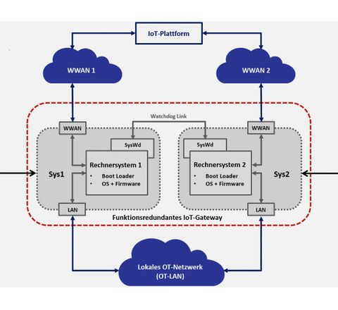

Bild 1. Beispiel für ein funktionsredundantes IoT-Gateway: Zwei voneinander unabhängige Rechnersysteme (Sys1, Sys2), die über separate Spannungsversorgungen U1, U2 verfügen, sind mit dem gleichen lokalen OT-Netzwerk (OT-LAN) verbunden. Jedes Rechnersystem besitzt eine Wireless Wide Area Network (WWAN)-Schnittstelle, um dem IoT-Gateway per Mehrfachauslegung zwei unterschiedliche Verbindungsmöglichkeiten zu einer externen IoT-Plattform zu ermöglichen. © SSV Software Systems

Dass KRITIS-Organisationen überhaupt wichtige Funktionen mit Windows-Rechnern realisieren, die nur über eine Standard-EDR-Software mit automatischen Remote-Updates geschützt sind, stimmt nachdenklich. Es gibt mit dem derzeitigen Stand der Technik einige Optionen, die solche Betreiber neben einem zweistufigen Software-Update-Test einsetzen könnten, um sich besser gegen Totalausfälle zu schützen: A/B-Boot-Konzepte und systemredundante Anlagekonzepte sind Lösungen, die in anderen Bereichen zur Verbesserung der Ausfallsicherheit erfolgreich genutzt werden. Hierzu zwei Beispiele:
Der Autor: Klaus-Dieter Walter, SSV Software Systems © SSV Software Systems
  • A/B-Bootstrategie: Damit wäre ein fehlerhaftes Update ohne nennenswerte Folgen für den operativen Betrieb geblieben, da statt der Bluescreen-Anzeige nach dem Booten der fehlerhaften Software-Partition einfach wieder der „alte“ unveränderte Software-Stack aktiviert wird.
  • Redundanz: Die beiden Abbildungen illustrieren ein Funktionsredundanz-Beispiel zur Mehrfachauslegung einer IoT-Gateway-Funktionen durch zwei weitestgehend identische Rechnerbaugruppen, die sich mit Hilfe einer verteilten Watchdog-Anwendung synchronisieren. Bei einem Rechnerausfall wird automatisch umgeschaltet.
