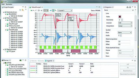

Hochgenau: Zeitliche Zusammenhänge unterschiedlicher Prozessvariablen werden analysiert; mit dem Messcursor können die exakten Werte ausgelesen werden.

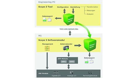

Zentraler Aspekt der Architektur von Scope 3 ist die portable Datenbank, die zwischen Engineering-PCs und Steuerungen ausgetauscht werden kann.
© Bachmann
Ein solcher Datenrekorder ist beispielsweise Kernbestandteil des Software-Oszilloskops „Scope 3“ von Bachmann Electronic. Als nachinstallierbares Software-Modul auf der M1-Steuerung erfordert es keine Änderungen an bestehenden Applikationen. Mit Abtastraten von 100 μsec bis 60 Minuten sind sowohl Echtzeit-Messungen als auch Langzeit-Beobachtungen über Wochen ohne Beeinflussung der eigentlichen Applikationen möglich. Die Verwendung von echtem Multitasking erlaubt dabei mehrere Aufzeichnungen parallel mit unterschiedlichen Abtastraten und Startbedingungen, wobei neben digitalen und analogen E/A-Kanälen beliebige Programmvariablen erfasst werden können.
Über unterschiedliche Typen von Trigger-Bedingungen ist im Bedarfsfall eine Aufzeichnung nach Fehlern oder besonderen Ereignissen realisierbar; mittels Pre-Triggerung und geeigneter Online-Puffer lässt sich darüber hinaus die Vorgeschichte einfach erfassen. Der autonom arbeitende Datenrekorder archiviert die Aufzeichnungen optional in eine lokale Datenbank, die Daten liegen so jederzeit zur Abholung bereit. Über Schnittstellen des Software-Moduls kann ein Applikationsprogramm steuerungsseitig ebenso dazu verwendet werden, automatisiert Daten auszulesen und zum Beispiel per Email zu versenden.
Auf dem Engineering-PC oder Service-Laptop befindet sich als Pendant zum Datenrekorder die Arbeitsoberfläche für den Anwender. Im Fall von Scope 3 ist es möglich, Zeitverläufe sowohl live als Trendkurven darzustellen, als auch frühere Aufzeichnungen auf den PC zu laden und dann offline zu analysieren. Über ein Inhaltsverzeichnis kann der Anwender selektiv zwischen den Aufzeichnungen wählen und die interessanten Daten in das Diagramm laden. Zur Erhöhung der Übersicht­lichkeit sind mehrere Y-Achsen konfigurierbar. Darüber hinaus können mit einem Klick die Kurven einfach im Stacked-Plot – sprich jede Zeitreihe in eigenem Diagrammbereich – angesehen werden. Mit der Positionierung von zwei Messlinealen (Cursor) lassen sich die Werte und Zeitbezüge der einzelnen Kurvenwerte dabei exakt bestimmen.

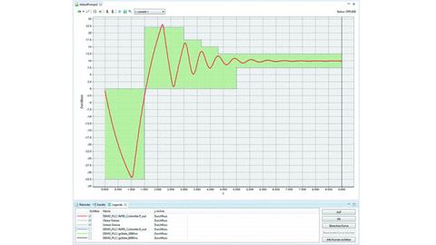

Mit Referenzkurven und gefluteten Bereichen zwischen Kurven lassen sich aussagekräftige Darstellungen erzeugen, die bei Fehlersuchen oder Prozessoptimierungen sofort die Ursachen ersichtlich machen.
© Bachmann
Hin und wieder reicht die reine Dar­stellung „roher“ I/O-Signale oder Prozess­variablen nicht aus, um einen Fehler offenzulegen. Für solche Fälle stehen im Software-Oszilloskop Berechnungsmethoden für Kurven zur Verfügung. Zu einfachen Manipulationen über Faktor und Offset stehen zusätzlich die Grundrechnungsarten Addition, Subtraktion, Multiplikation und Division zweier Kurven zur Verfügung. Auch das Differenzieren und Integrieren von Kurven wird oft gebraucht und ist im Scope 3 auf jedes beliebige Signal anwendbar. Dabei ist es wiederum möglich, berechnete Kurven als Basis für neue, nahezu beliebig komplexe Berechnungen heranzuziehen.
Um dem Verursacher einer überlagerten Störung eines verrauschten Sensorsignals auf die Spur zu kommen, eignet sich mitunter die Zeitbereichsdarstellung weniger. Deshalb kann in der Software direkt eine Transformation in den Frequenzbereich mittels FFT auf jede Kurve angewendet werden. Markante spektrale Linien und die exakte Messung der zugehörigen Frequenzen liefern dann weitere Anhaltspunkte dafür, ob eine Komponente der Kinematik oder beispielsweise ein EMV-Thema ursächlich für die Störung ist. Last but not least besteht für spezifische Anforderungen die Möglichkeit, eigene Berechnungsmethoden in das Werkzeug zu integrieren.
