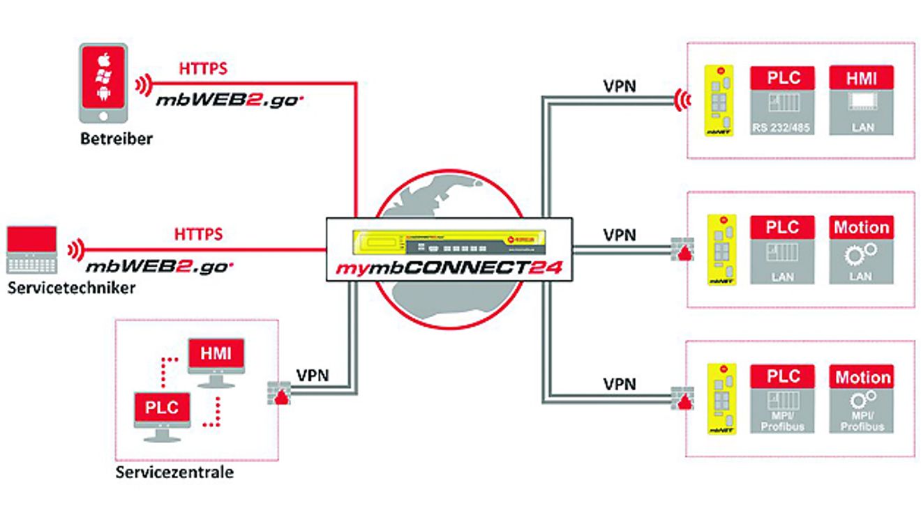

Ein Fernwartungs-Portal wie mbConnect24.net stellt eine intelligente Vermittlungsstelle für IP-basierte Anwendungen wie Fernwartung, Datenerfassung und Visualisierung dar.
© MB Connect Line
Wesentlich einfacher und sicherer ist es für den Anwender, wenn er ein webbasiertes Service-Portal mit den entsprechenden Industrie-Routern als intelligente Endgeräte nutzt. Ein Beispiel für eine solche Lösung, die sich nach dem Baukastenprinzip skalieren lässt, ist das Portal mbconnect24. Es dient als intelligente Vermittlungsstelle zwischen verschiedenen Teilnehmern wie etwa Maschinen, Produktionsanlagen, Gebäudetechnik und Versorgungsin­frastruktur, aber auch zwischen Instandhaltern, Schichtleitern und den Servicetechnikern der Lieferanten. Über die integrierte Rechte- und Rollenverwaltung erhält beispielsweise jeder Servicetechniker nur die Berechtigungen, die er für seine Aufgabe benötigt. In der Praxis kann das bedeuten, dass der SPS-Techniker auf die Steuerungen und Antriebe zugreifen kann, aber nicht auf die Produktionsdaten des Visuali­sierungs-PCs.
Die Realisierung dieses Serverportals erfolgte  auf Basis von OpenVPN. Die Sicherheit und Integrität der Verbindung wird dabei mittels einer Authentifizierung durch X.509-Zertifikat  und einer zusätzlichen Benutzername/Passwort-Kombination gewährleistet. Die Verschlüsselung von OpenVPN basiert auf OpenSSL (SSL/TLS). Für eine Fernwartungs-Sitzung melden sich die Benutzer per https oder über einen gesicherten VPN-Zugang am Portal an. Nach erfolgreicher Authentifizierung kann sich der Service-Spezialist mit den für ihn freigegebenen Maschinen und Anlagen  verbinden.

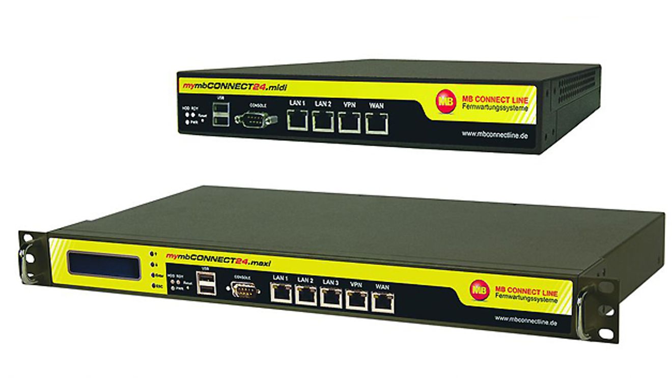

Vorinstallierte Server: Die 'midi'-Variante (oben) unterstützt als Box-Lösung bis zu 250 Benutzer und 50 gleichzeitig aktive Verbindungen. In der 'maxi'-Variante (unten) im 19-Zoll-Rack sind bis zu 1.000 Benutzer bei 150 aktiven Verbindungen möglich.
© MB Connect Line
Was die Architektur der Lösung betrifft, so hat der Anwender verschiedene Realisierungsmöglichkeiten: Bei der Variante mbConnect24.net läuft das Portal als Dienst auf einem Server, den sich mehrere Anwender teilen. Die Version mymbConnect24.hosted wird auf einem dedizierten Server gehostet und ist über eine eigene IP-Adresse direkt erreichbar. Die dritte Variante ist schließlich der mymbConnect24-Server als vorinstalliertes Komplettsystem. Damit können Maschinenbauer und Anlagenbetreiber innerhalb ihres Firmennetzes ihr eigenes Serviceportal realisieren. Unabhängig von der Ausführung übernehmen die Server stets als Rückgrat der Servicezentrale das gesamte Verbindungsmanagement.

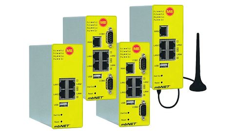

Auf der Anlagenseite bilden Indus­trie-Router den Übergang vom öffentlichen in das private Netz. Für jede Anlage ist dabei im Fall der so genannten mbNet-Geräte individuell festlegbar, ob sich der Router immer am Portal einloggt, sobald er mit Strom versorgt wird, oder erst bei Bedarf. Konkret kann der Verbindungsaufbau zum Portal manuell über eine Einwahl-Taste oder von der Anlagensteuerung über ein Signal an einen digitalen Eingang des Routers ausgelöst werden. Über diese Mechanismen entscheidet alleine der Anlagenbetreiber, wann ein Fernzugriff auf seine Anlage möglich sein soll. Ist der Router mit einem Modem ausgestattet, so lässt sich das Einloggen am Portal auch per Anrufsignalisierung oder per SMS von außen initiieren.
Für die Anbindungen von S7-Steuerungen über MPI- und Profibus dienen die mbNet-Router als RFC-1006-Gateway einschließlich Routing über RFC 1006.
© MB Connect Line
Eine integrierte Firewall erlaubt die Datenübertragung nur identifizierten und authentifizierten Benutzern. Sie bietet dazu Funktionen wie IP-Filter, SPI (State­ful Packet Inspection), NAT (Network Address Translation) und Port-Forwarding. Die Fernwartung selbst findet verschlüsselt über einen VPN-Tunnel statt. Basis der VPN-Technologie sind die Sicherheitsprotokolle OpenVPN, PPTP oder IPSec. Die Verschlüsselung erfolgt mit den Verfahren AES und DES/3DES. Als Authentisierungsmethode dienen  Pre-Shared-Key (PSK) oder X.509-Zertifikate. Die Konfiguration der Industrierouter kann  direkt über das Portal erfolgen. Über den sogenannten CTM (Configuration Transfer Manager) wird die Konfiguration automatisch übertragen und aktiviert, sobald sich ein Router am Portal anmeldet und sich über seinen eindeutigen Identifikationsschlüssel identifiziert hat.
Mit solchen Industrie-Routern ist letztlich die anlagenweite Fernwartung vom einfachen Antrieb über S7-Steuerungen bis hin zu Bedienpanels und Visualisierungs-PCs möglich. Neben den LAN-Schnittstellen mit integriertem 4-Port-Switch stellen die Router bis zu zwei serielle Schnittstellen zur Verfügung, die per Software als RS 232 oder RS 485 konfigurierbar sind. Für serielle Geräte wie Steuerungen und Antriebe sind über 90 verschiedene Treiber verfügbar. Und für den direkten Zugriff speziell auf die S7-300- und S7-400-Steuerungen von Siemens haben die MPI-/Profibus-Varianten einen vollwertigen PC-Adapter integriert, der Übertragungsraten bis 12 MBit/s unterstützt.
