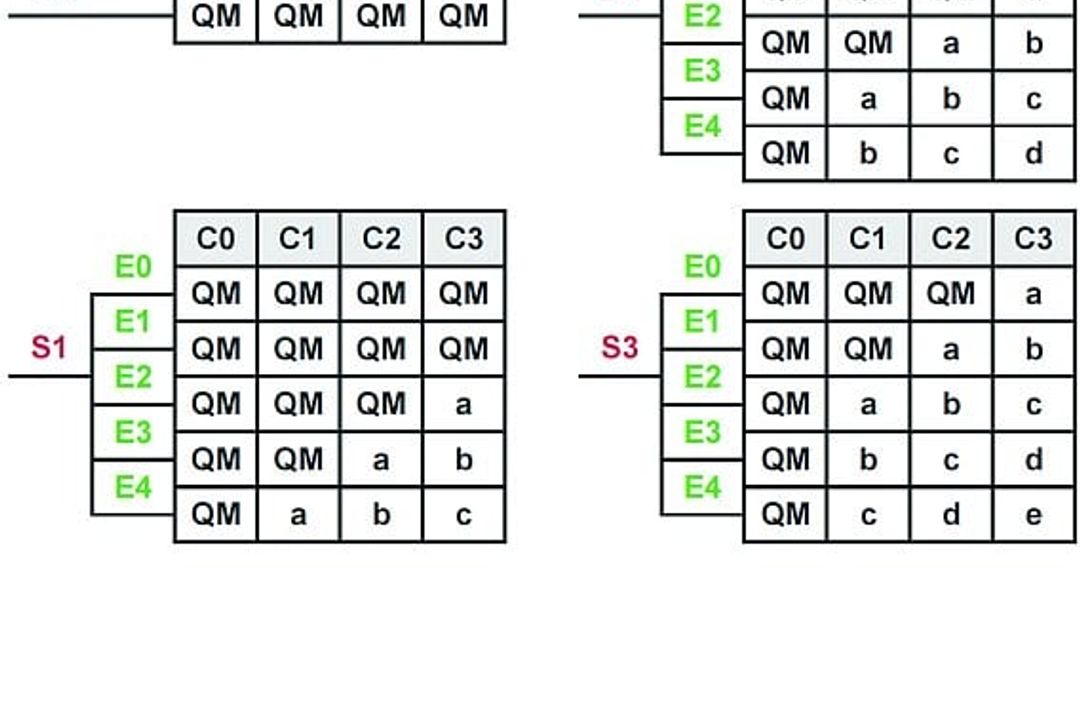

Der zunehmende Einsatz elektronischer Steuer- und Bediengeräte schafft aber auch ganz eigene, neue Herausforderungen – insbesondere im Bereich der Sicherheit. So wie die EN ISO 13849 den Performance Level (PL) definiert, ist bei landtechnischen Anwendungen der Agricultural Performance Level (AgPL) relevant. Er wird analog über einen Risikographen ermittelt und muss bei der Hardware- und Software-Entwicklung Berücksichtigung finden.
