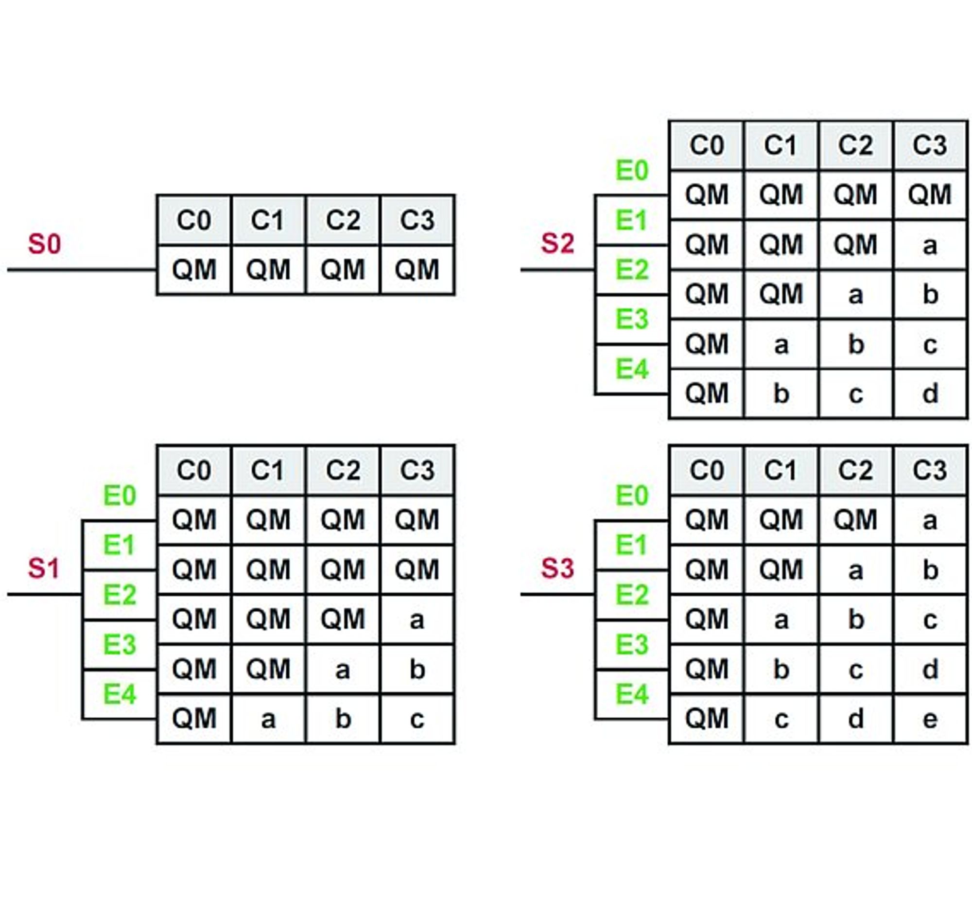

Eckelmann, fünf Agricultural Performance Level, Bild2
© Competence Center Isobus
Die ISO 25119 unterscheidet in Analogie zu den Performance Level der EN ISO 13849 (PL a..e) fünf Agricultural Performance Level, kurz AgPL a..e. Die Bestimmung des Levels erfolgt mittels Risiko­graphen, in denen die in den nachfolgenden Tabellen 1 bis 3 beschriebenen Kategorien ausgewertet werden.
