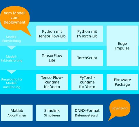

Sobald erste Daten vorliegen, stellt sich die nächste Frage: Wo soll trainiert werden? Welche Tools sollen die Daten übernehmen? Viele setzen zunächst auf bewährte Tools wie ‚Python‘ mit ‚TensorFlow‘ oder ‚PyTorch‘. Das ist naheliegend, denn leistungsfähige Frameworks, eine große Community und viele Tutorials erleichtern den Einstieg.
Eine Auswahl an KI-Software und ihre Anwendungsfelder. © Grossenbacher Systeme

Oft ist jedoch der Aufwand für das Training eines komplett neuen Modells ohnehin nicht zu rechtfertigen – etwa wenn es sich um klassische Aufgaben wie Klassifikation oder Anomalie-Erkennung handelt. Hier kommt Transfer Learning ins Spiel: Man nutzt ein vortrainiertes Modell, etwa ein MobileNet oder ein anderes kleineres Convolutional Neural Network (CNN), und trainiert es weiter oder passt es an den eigenen Anwendungsfall an.
Das spart Ressourcen, reduziert den Bedarf an Trainingsdaten und hilft dabei, das Modell gleich in der passenden Architektur aufzusetzen. Wichtig ist dabei, das Zielsystem im Blick zu haben: Ein Modell, das auf dem Laptop gut läuft, kann auf dem Embedded-Gerät zu groß oder zu langsam sein. Um vortrainierte Modelle anzupassen, stehen diverse Tools zur Verfügung (siehe Tabelle).
Tool Sprache Besonderheit Code-Footprint
TensorFlow Python Große Community, viele Features hoch
Edge Impulse C/C++ Webinterface, Zielsystem-fokussiert niedrig
Matlab mit codegen Matlab Automatischer C-Code Export möglich optimierbar
Je schwächer die Hardware in Sachen RAM, CPU-Power und Speicherplatz ist, desto wichtiger wird der Code-Footprint und damit der Leistungshunger des KI-Modells. Wer das von Anfang an berücksichtigt, spart sich spätere Enttäuschungen.
