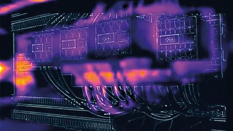

Bild 2: Normale Wärmeverteilung im ­Schaltschrank kurz nach Inbetriebnahme der Maschine.
© Lütze
Mit Hilfe von Wärmebildaufnahmen lässt sich der positive Effekt einer optimierten Luftzirkulation und des damit einhergehenden Kamineffektes im Schaltschrank veranschaulichen. Obwohl Leistungsbauteile mit entsprechend hoher Wärme-Entwicklung im Schaltschrank verbaut sind, wird bei dem in den Bildern 2 und 3 dargestellten Versuchsaufbau auf eine aktive Kühlung verzichtet.
In Bild 2 ist das mittlere Wärmeniveau kurz nach Inbetriebnahme der Maschine oder Anlage im Schaltschrank zu sehen. Um die Leistungsbauteile herum zeigen sich die warmen Bereiche. Die Farben Gelb und Weiß stellen die Gebiete mit der höchsten Temperatur dar. Es ist zu erkennen, dass demnach Leistungsbauteile mit einer hohen Wärme-Abgabe im unteren mittleren Bildbereich vorhanden sind. Die kühleren Zonen zeigen die blauen und violetten Bereiche. Insgesamt ist die Temperatur im Schaltschrank noch auf einem annehmbaren Niveau.
Bild 3: Existenzbedrohende Hot-Spots sind 80 Minuten später um die Leistungsbauteile herum entstanden.
© Lütze
Etwa 80 Minuten später hat sich das Bild dramatisch verändert. Der Schaltschrank befindet sich in Betriebs­temperatur und die Komponenten verhalten sich wie Heizelemente. Die entstehenden Wärmenester gefährden wärmeempfindliche Komponenten. Wie in Bild 3 ersichtlich ist, hat sich das Wärmeniveau im gesamten Schaltschrank deutlich erhöht und ist für alle Bauteile bedrohlich. Um die Leistungsbauteile hat sich ein Hotspot gebildet. Über kurz oder lang wäre daher mit Schäden an der Elektronik zu rechnen. In dieser Phase kommt der besagte Airblower im Schrank zum Einsatz.
Bild 4: Weitere acht Minuten später: Luftleitbleche und Lüfter haben zu einer Homogenisierung der Wärmeverteilung im Schaltschrank geführt.
© Lütze
Bild 4 wurde acht Minuten später aufgenommen. Nur wenige Minuten haben also ausgereicht, um die Hotspots rund um die Leistungsbauteile gänzlich abzubauen und das mittlere Wärmeniveau im Schaltschrank auf ein erträgliches Maß zu senken. Zusätzlich ist anzumerken, dass der Betrieb des Airblower deutlich weniger Energie benötigt als ein aktives Kühlaggregat und obendrein nicht im Dauerbetrieb eingesetzt werden muss.
