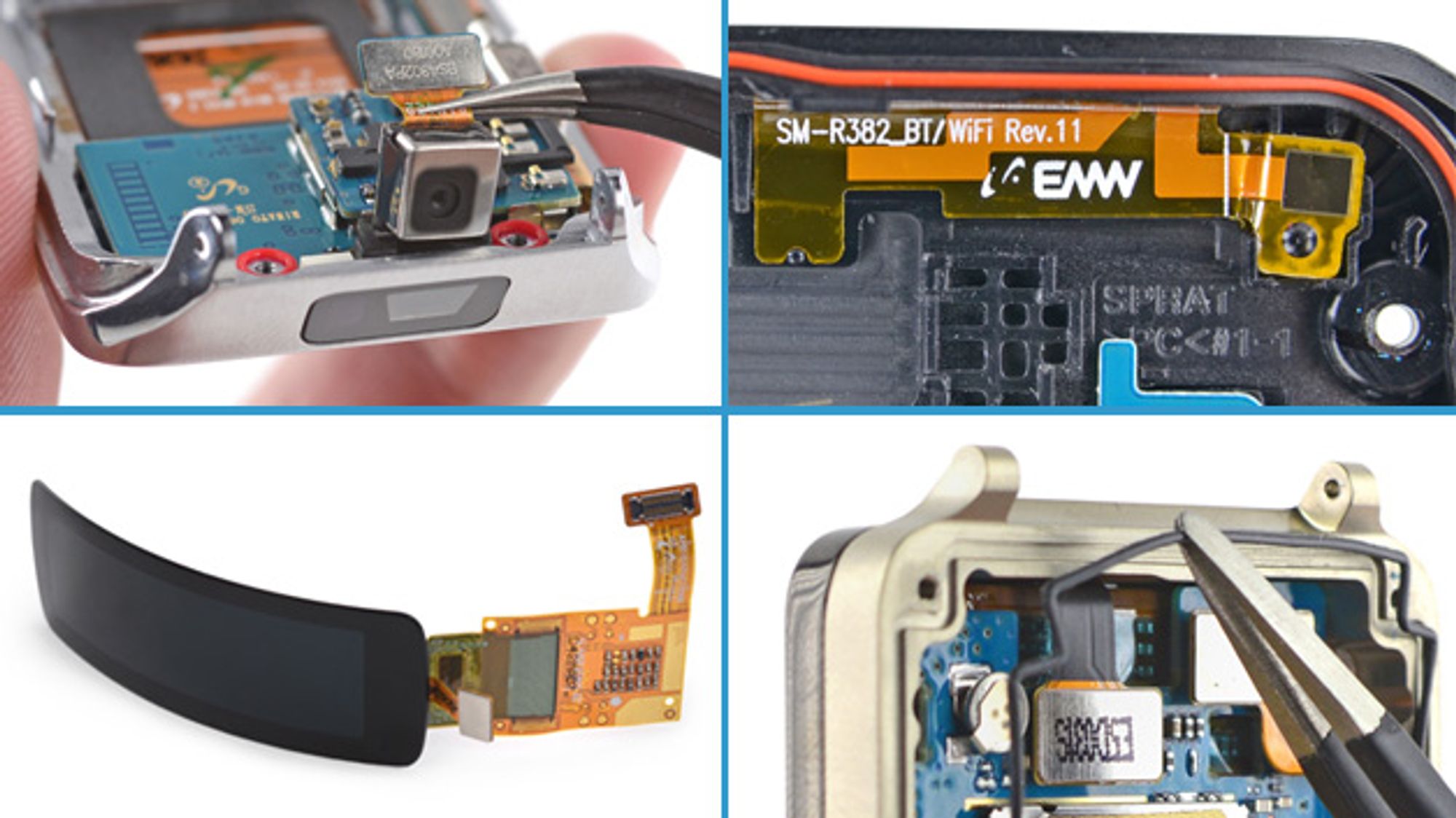

Noch ein paar Besonderheiten aus dem Innenleben: Die Samsung Gear 2 verfügt als einziges Modell über eine integrierte Kamera. Die löst 2 Megapixel auf und kann Videos in 720p drehen. Von wem sie stammt ließ sich nicht ermitteln - es gibt lediglich den Aufdruck "RINATO", italienisch für "wiedergeboren".In der Gear Live entdeckten wir eine Antenne, die mit "WiFi" etikettiert ist. Doch die Smartwatch ist gar nicht WLAN fähig. Ein Hinweis auf neue Funktionalitäten in künftigen Versionen? Der Hingucker der Gear Fit ist ohne Frage der gebogene Bildschirm, wenngleich er mit 432 x 128 Pixeln nur etwas mehr als die halbe Auflösung der anderen Gear-Modelle vorweisen kann. Rechts unten sehen wir den kleinen Gummiring, der die Uhren vor Wasser schützt. Das Ablösen klappte bei der LG G Watch problemlos. Tauchfest sind die vier Smartwatches jedoch nicht - das Zertifikat attestiert jeweils nur "Wasserdichtheit bis 1m für 30 Minuten".
oben links: Samsung Gear 2
oben rechts: Samsung Gear Live
unten links: Samsung Gear Fit
unten rechts: LG G Watch
