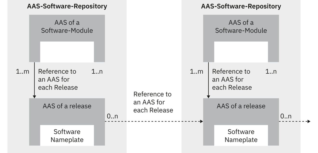

Software-Repositorys für die Nachverfolgung von Abhängigkeiten Bild 2 zeigt, wie sich Software-Repositorys mithilfe der Teilmodelle "Hierarchical Structures" und "Software Nameplate" umsetzen lassen. Das Repository kann dabei entweder ein AAS-Server oder eine Auflistung der AAS einzelner Software-Module sein.
Bild 2: Aufbau von AAS-Software-Repositorys. © Phoenix Contact
Jedes Software-Modul wird zunächst durch eine eigene AAS repräsentiert, die das Teilmodell "Hierarchical Structures" enthält. Jedes Release eines Software-Moduls verfügt über eine eigene AAS, die in der AAS des jeweiligen Software-Moduls referenziert wird. In den Release-AAS ist der Typ-Aspekt des Teilmodells "Software Nameplate" ausgeprägt. Dort wird unter anderem das Software-Paket des Releases selbst oder dessen Bezugsquelle hinterlegt.

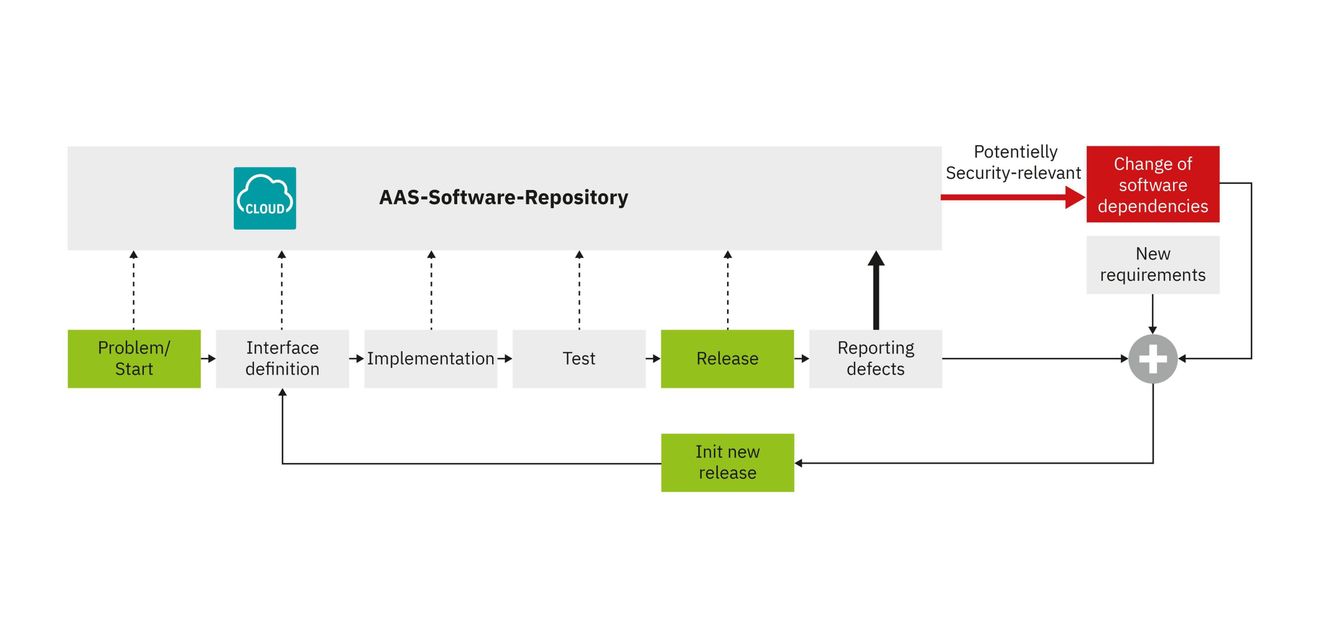

Jede Release-AAS enthält außerdem ein Teilmodell "Hierarchical Structures" mit Referenzen auf die AAS aller Software-Releases, von denen das jeweilige Release abhängig ist. Bild 3 stellt den Lebenszyklus einer Software dar, die mit einem AAS-Software-Repository gekoppelt ist. Die Abbildung verdeutlicht zudem, welche weiteren Informationen in der AAS eines Software-Moduls abgelegt werden können. Dazu zählen beispielsweise Anforderungs- und Schnittstellenbeschreibungen, Dokumentationen sowie Testberichte.
Bild 3: Interaktion mit dem AAS-Software-Repository über den Lebenszyklus einer Software. © Phoenix Contact
Darüber hinaus lassen sich über das Software-Repository Änderungen an Software-Abhängigkeiten nachvollziehen. Ein solcher Mechanismus kann helfen, auf sicherheitsrelevante Änderungen in abhängigen Software-Komponenten zu reagieren.

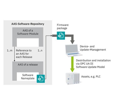

Bild 4 zeigt, wie ein Software-Paket aus dem Software-Repository einer AAS abgerufen und über das Software Update Model von OPC UA DI auf ein Gerät übertragen wird. Zentrales Element ist dabei eine Software, die im Folgenden als "Device and Update Management System" (DaUM) bezeichnet wird. Diese Software greift auf die OPC-UA-Server unterlagerter Geräte, etwa Steuerungen, zu und liest die Versionsstände von deren Firmware oder einer anderen auf den Geräten befindlichen Software aus.
Über die Standard-REST-Schnittstelle des AAS-Servers nutzt das DaUM das Software-Repository der AAS und prüft regelmäßig, ob neue Software-Versionen verfügbar sind. Ist dies der Fall, lädt das DaUM das Installationspaket aus der AAS, überträgt es über das Software Update Model von OPC UA DI auf das Zielgerät und stößt dort die Installation an.
