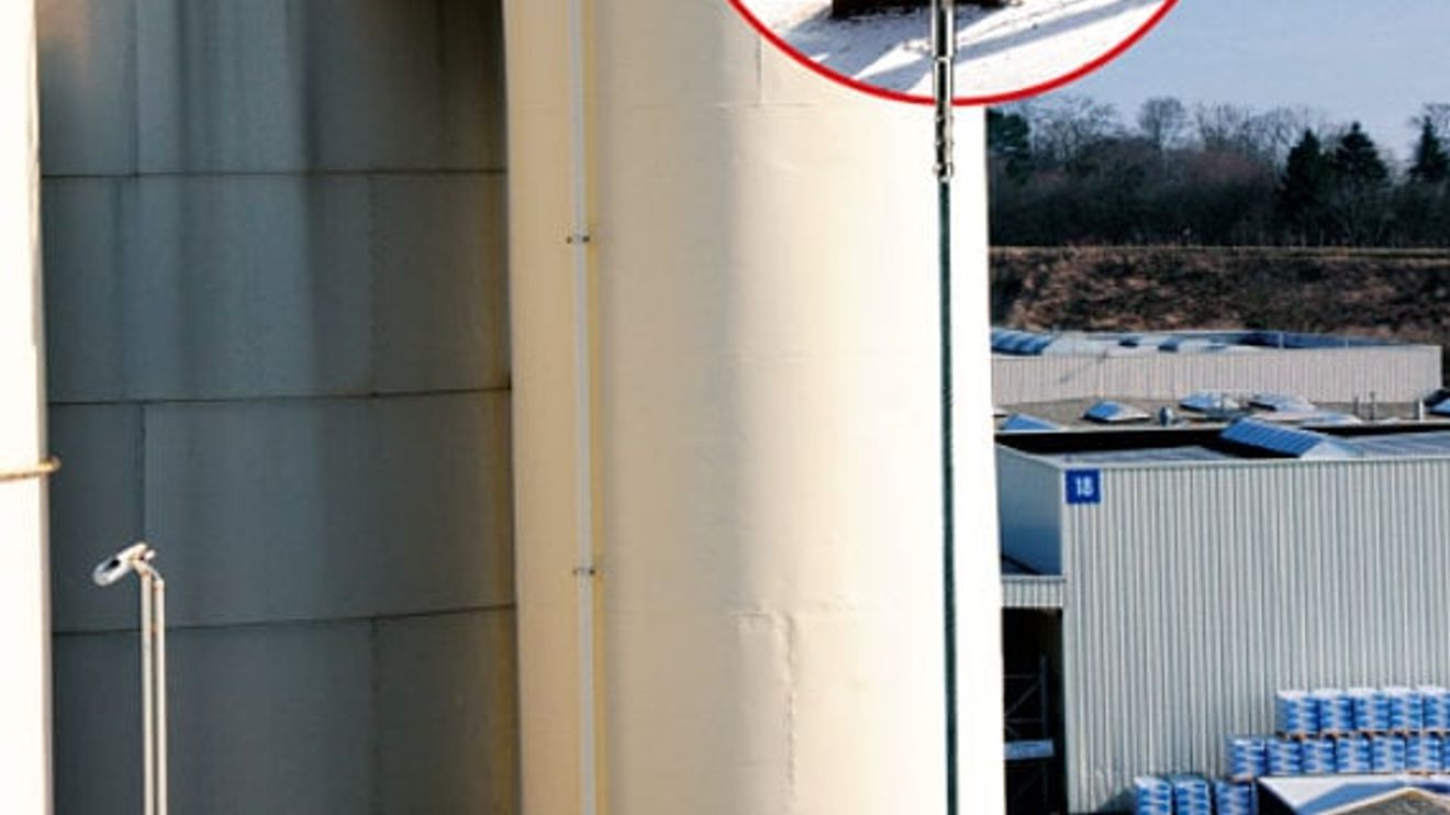

Die Anforderungen der Prozessindustrie an die Feld­instrumentierung sind schnell beschrieben: Einfache und standardisierte Parametrierung, Anschlusstechnik und ein zuverlässiger Betrieb. Wie die Umsetzung in der Praxis aussieht, demonstriert die Firma Endress+Hauser bei Knauf in Iphofen.

Insgesamt acht Modellvarianten für unterschiedlichste Prozessanforderungen stehen für die Standmessungen von Flüssigkeiten, für den Schüttgutbereich bis hin zu Versionen für Pharma-Anwendungen, aggressive Medien, Öl- und Gas sowie zur Trennschichtmessung zur Verfügung. Die Schüttgut-Variante FMP57 nutzt die Firma Knauf am Standort Iphofen bei der Füllstand-Kontrolle in Gips-Silos. Dort kommen die speziellen Features der Sensorfamilie zum Tragen, die mit den Besonderheiten des Messguts Gips gut zurechtkommen. Trotz dessen geringen Dielektrizitätskonstanten (DK) von 1,6 ermitteln die Sensoren einwandfrei und zuverlässig die Füllhöhe im Silo. Die Dielektrizitätskonstante des Mediums beeinflusst die Stärke der reflektierten Hochfrequenzimpulse. Bei kleinen Konstanten wie etwa bei Gips werden die Impulse nur schwach reflektiert.

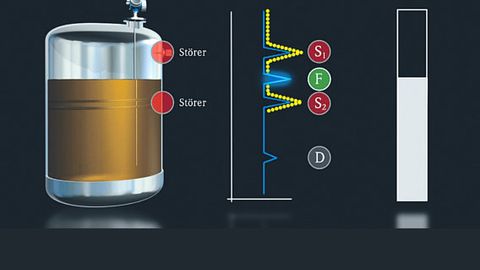

Beim Multi-Echo-Tracking kann der Sensor zwischen Füllstand- und Störsignalen unterscheiden.

Maßgeblichen Anteil an der sicheren Signalerfassung unter diesen Bedingungen hat das Multi-Echotracking-Verfahren der Sensoren. Bei der Radarmessung werden Messimpulse ausgesendet, von der Mediumsoberfläche reflektiert und wieder empfangen. Anhand dieser Echo-Signalkurve erfolgt die Auswertung beziehungsweise die Berechnung des Füllstand-Signals. Das Problem: Bereits kleine Silo-Einbauten (Grenzschalter oder Schweißnähte) können bei dem traditionellen Laufzeitmessverfahren störende Echo-Signale erzeugen. Stand der Technik ist, diese Störfaktoren bei der Berechnung des Füllstands komplett auszublenden. Daher akzeptieren solche Sensoren nur Radar-Echos als Füllstand-Signal, die über die Ausblendungskurve hinausragen. Liegt das Füllstand-Signal beim Befüllen oder Entleeren des Silos unterhalb der Ausblendungskurve, können Fehlauswertungen auftreten. Erst wenn der Füllstand den „Störer“ passiert, entspricht das Echo-Signal wieder dem korrekten, tatsächlichen Füllstand.
Stör-Echos punktuell ausgeblendet
Bei der aktuellen Geräte-Generation hat Endress+Hauser mit dem so genannten Multi-Echo-Tracking eine zuverlässige Signalauswertung des Radar-Echos in die Geräte integriert. Auch bei diesen Geräten generieren starke Bewegungen der Messgut-Oberfläche und Einbauten, die in den Signalpfad des Radarsensors hineinreichen, ein Störsignal. Wie bei den traditionellen Verfahren wird auch beim Multi-Echo-Tracking dem Signal eine Ausblend-Kurve überlagert. Allerdings erfasst die Auswerte-Einheit des Sensors alle Echo-Signale – von den Störern wie auch dem zu messenden Füllstand – und beobachtet deren Verlauf. Mittels selbst lernender Algorithmen kann die Software daher eindeutig zwischen Füllstand-Signal, Störsignal und selbst Doppel-Echos unterscheiden. Somit kann das Füllstand-Echo auch unterhalb der Signal-Ausblendung als sinnvolles Gut-Signal identifiziert werden. Gleichzeitig verhindert dies das für Stör-Echos typische „Springen“ des Messwerts. Damit ist eine sichere und präzise Messung sogar bei starken Störquellen im Tank gewährleistet.
