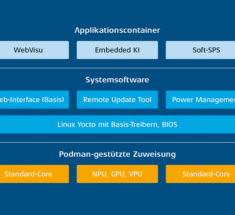

Aufbau eines Edge-Controller © Grossenbacher Systeme

Container-Technologien wie Podman schaffen auch in Embedded-Umgebungen Vorteile. Denn damit lassen sich auch komplexe Softwarestrukturen mit mehreren Entwicklungsteams umsetzen. Beispielhaft sei genannt, dass es in einem Hybrid-Projekt die Entwickler der webbasierten Visualisierung, der SPS-Programme und der KI-Modelle in mehreren Teams aufgrund der jeweiligen Kompetenzen und Schwerpunkte organisiert sind. Geeignete Controller unterstützen Container-Technologien wie Podman nativ und erlauben es, einzelne Dienste – auch KI-Anwendungen – als isolierte Container bereitzustellen. Das verbessert die Wartbarkeit und ermöglicht parallele Updates. Übrigens empfiehlt es sich, die containerisierte KI-Inferenz über eine REST-API auszuführen.REST steht für „Representational State Transfer“, ein Architekturstil für Webservices, der eine standardisierte Kommunikation zwischen Clients, zum Beispiel Embedded Systemen, und Servern ermöglicht – typischerweise über HTTP. Das bedeutet, dass der Controller Anfragen an einen Server sendet, der die Berechnungen übernimmt.

Für Embedded KI geeignete Controller erlauben die Umsetzung all dieser Komponenten. Im Fall des Universal Controller sind dies Linux Yocto mit Echtzeiterweiterung, Codesys für Automatisierungslogik und Container-Support für KI-Module mit maximaler Flexibilität.
