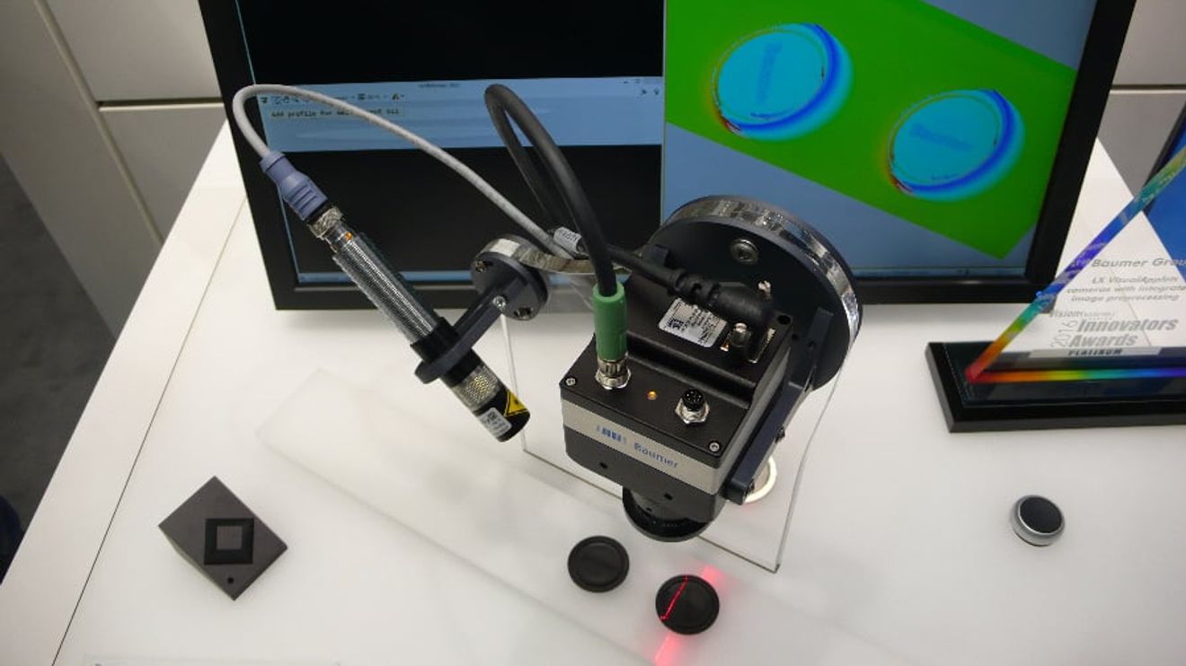

Bildverarbeitung in der Industrie 4.0: Baumer hat die FPGA-Programmiersoftware 'VisualApplets' von Silicon Software mit seinen 'LX-VisualApplets'-3D-Kameras nach dem Lasertriangulations-Prinzip kombiniert.
