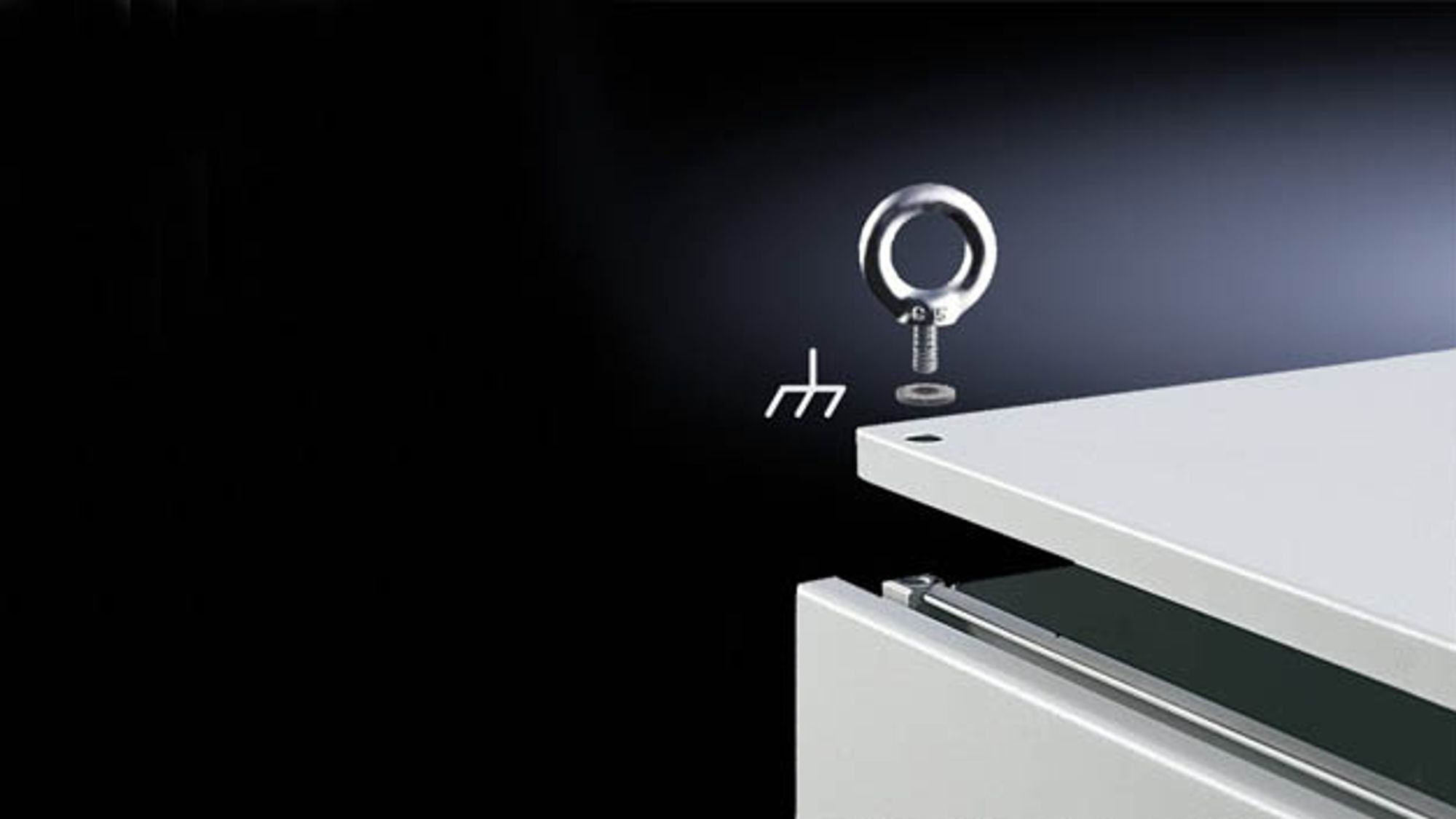

Anreihschrank-System TS 8 von Rittal
© Rittal
Beim Anreihschrank-System TS 8 von Rittal werden die Seitenteile, das Schaltschrankdach, die Rückwand sowie die Bodenbleche während des Zusammenbaus automatisch leitend mit dem Rahmen verbunden. Damit ist ein Potenzialausgleich hergestellt, ohne dass diese Teile noch mit Erdungsbändern kontaktiert werden müssten. Realisiert ist diese Lösung mit speziellen Krallen beziehungsweise Unterlegscheiben, die sich beim Zusammenbau durch die elektrisch nicht leitende Oberflächenbeschichtung der Flachteile drücken und so eine sichere Kontaktierung herstellen. Lediglich für die Schaltschranktür ist noch ein Erdungsband anzubringen. Der Übergangswiderstand zwischen den Flachteilen und dem Schaltschrankrahmen beträgt weniger als 0,1 Ω. Dieser automatische Potenzialausgleich erleichtert die Montage, da das zeitraubende Anbringen von bis zu sieben Erdungsbändern pro Schaltschrank entfällt.
