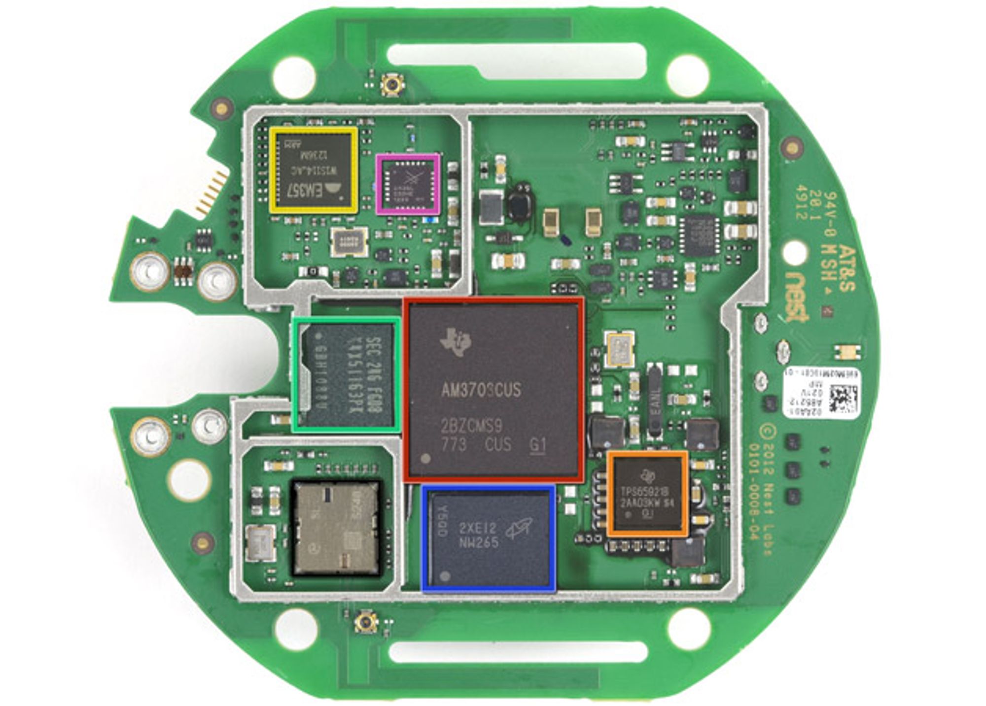

Hauptplatine des Nest-Smart-Thermostats
© Andrew Optimus Goldberg, iFixit
Unter dem Akku versteckt sich eine zweite Platine, welche den größten Teil der Hardware beherbergt. Während die I/Os auf der Rückseite liegen, tummelt sich vorn so mancher Chip. Da wäre zum Beispiel der ARM Cortex A8 Prozessor von Texas Instruments (AM3703CUS Sitara, rot). Rechts davon sehen wir den Power-Management-Chip, der ebenfalls von TI stammt (TPS65921B, orange). Der Arbeitsspeicher umfasst 512 MB und wird von Samsung beigesteuert (DRAM K4X51163PK, grün). Darüber hinaus finden wir einen 2GB NAND-Flashspeicher von Micron (MT29F2G16ABBEAH4, blau), ein integriertes ZigBee/802.15.4-SoC von Ember (EM357, gelb) sowie einen Skyworks HF-Chip für das ISM-Band (2436L, 2.4 GHz, pink). Die Verbindung zum Internet wird über einen WLAN-Chip von TI hergestellt (WL1270B, 802.11 b/g/n), der sich unter der Abdeckung in der linken unteren Ecke befindet (schwarz).
