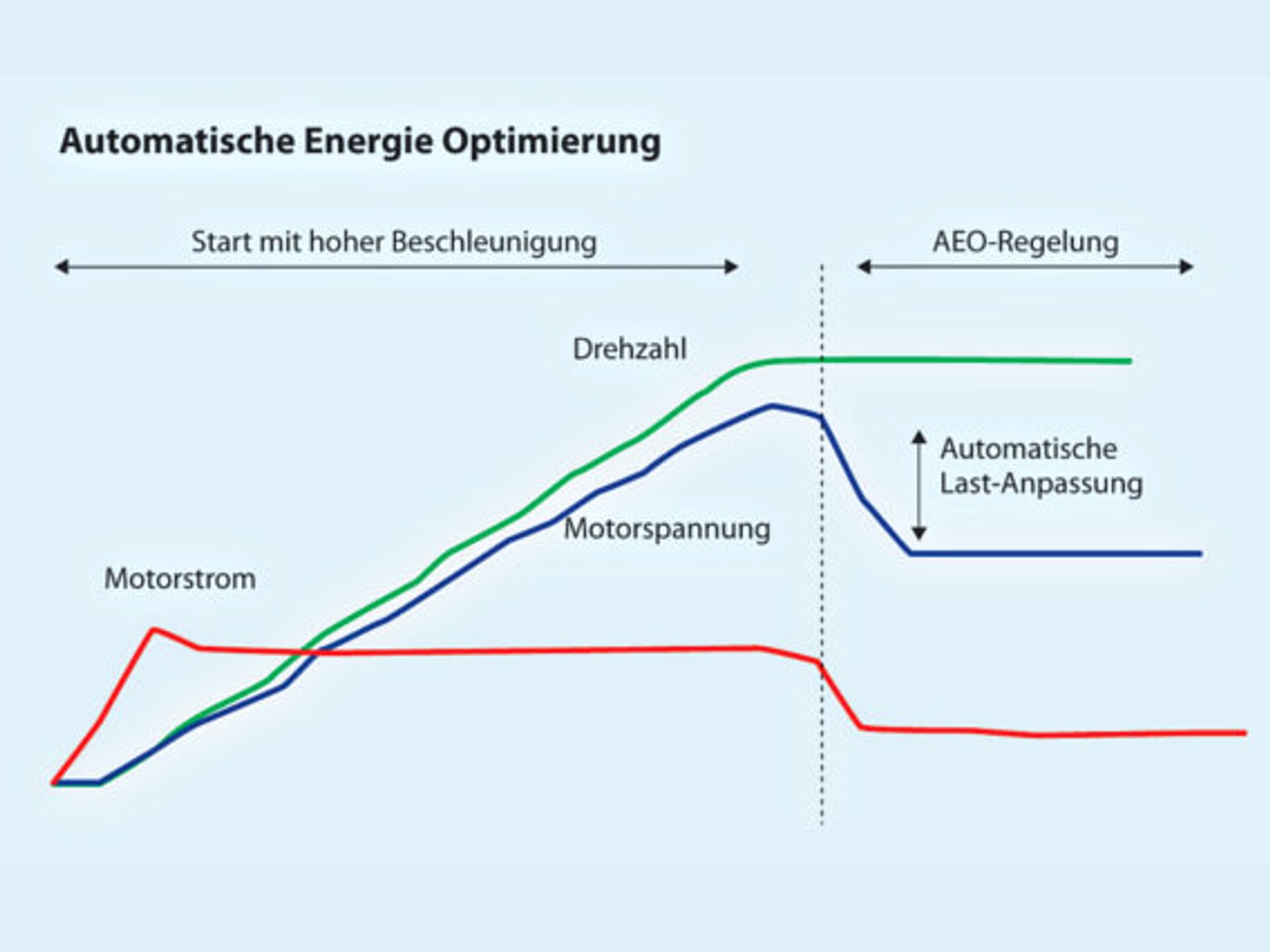

<p>Bild 1b. In Danfoss-Umrichtern ist die AEO-Regelung implementiert. Das Verfahren optimiert den Aufnahmestrom des Motors gemäß der momentanen Drehzahl und der gegebenen Last und liefert nur die tatsächlich zur Magnetisierung und dem Lastbetrieb des Motors benötigte Energie.</p> © Danfoss
