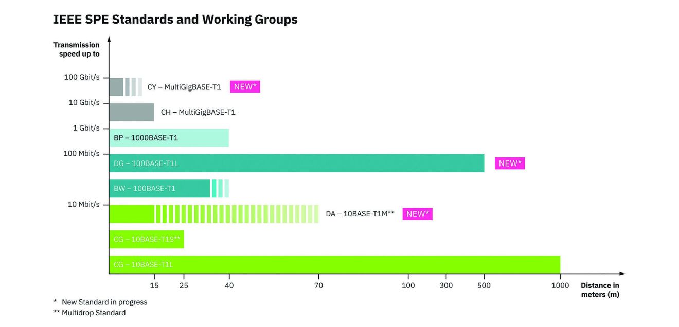

SPE ermöglicht die Übertragung von Daten über ein kupferbasiertes Adernpaar, was eine Reduzierung der Kosten und des Platzbedarfs ermöglicht. Die Technologie bündelt unterschiedliche Kommunikationsstandards und reicht von 10 Mbit/s mit 1000 m Reichweite bis zu 25 Gbit/s mit 11 m Reichweite, wodurch sich SPE insbesondere für Anwendungen in der Fabrikautomatisierung und anderen industriellen Bereichen eignet. Die physikalischen Eigenschaften werden durch die IEEE-Standards definiert.
Die Standardisierung für SPE beginnt bei der IEEE 802.3 mit der Definition der SPE-Kommunikationsstandards in unterschiedlichen Arbeitsgruppen. Die aktuellen Standards decken verschiedene Anwendungen und Übertragungs- geschwindigkeiten ab. Zwei Standards, an denen aktuell noch gearbeitet wird, sind perspektivisch für die industrielle Kommunikation besonders relevant: der 10BASE-T1M (Arbeitsgruppe DA) und der Standard 100BASE-T1L (Arbeitsgruppe DG), deren Veröffentlichung für 2026 geplant ist.
Die SPE-Standards sind in der IEEE 802.3 definiert. Die Standards bilden die technischen Rahmenbedingungen für die ethernetbasierte Datenübertragung über ein Adernpaar. © Phoenix Contact
Der 10BASE-T1M-Standard ist die Erweiterung des bereits veröffentlichten Multidrop-Standards 10BASE-T1S (CG). Dieser soll neben einer erhöhten Reichweite und Anzahl an Kommunikationsteilnehmern (Knoten) auch eine geteilte Leitungsübertragung (MPoE) ermöglichen. Mit dem Punkt-zu-Punkt-Standard 100BASE-T1L (DG) erhöht sich die Reichweite der 100-Mbit/s-SPE-Datenübertragung auf 500 m (vorher 40 m), wodurch die 100 m vom klassischen Fast Ethernet zukünftig auch mit SPE abgedeckt werden können.

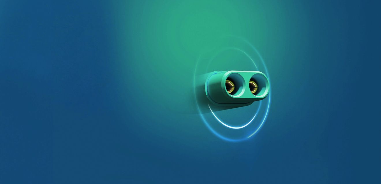

Das Steckgesicht
Ein einheitliches Steckgesicht für SPE ist von großer Bedeutung für die Fabrikautomatisierung, ermöglicht es doch die einfache und flexible Verbindung von Geräten und Systemen. Auf der SPS 2024 hat die PI (Profibus & Profinet International; Profibus Nutzerorganisation) ein einheitliches SPE-Steck- gesicht vorgestellt und dieses zur Normung bei der IEC eingereicht.
Bei der Entwicklung und Förderung des Standards engagiert sich unter anderem Phoenix Contact maßgeblich. Der aktuelle Stand zeigt, dass durch die enge Zusammenarbeit mit anderen Industriepartnern, Nutzerorganisationen und Normungsgremien eine breite Einigung auf ein einheitliches Steckgesicht in greifbarer Nähe ist. Die Norm IEC 63171-7, die in der zweiten Edition bereits in Arbeit ist, definiert die mechanischen Anforderungen an SPE-Steckverbinder und bildet somit die Grundlage für ein einheitliches Steckgesicht. Die Norm stellt sicher, dass SPE-Steckverbinder eine hohe mechanische Stabilität und Zuverlässigkeit bieten und gleichzeitig eine einfache Handhabung ermöglichen. Zahlreiche Hersteller haben bereits angekündigt, zeitnah erste Geräte zertifizieren zu wollen
