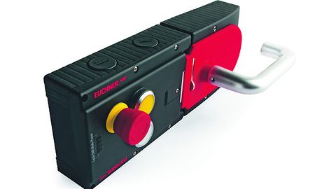

Eine Lösung, bei der die Schutztür von Hand betätigt wird, ist beispielsweise die Multifunctional Gate Box (MGB) von Euchner. Sie beinhaltet die Möglichkeit einer Verriegelung, einer Zuhaltung für den Prozessschutz oder auch einer Zuhaltung für den Personenschutz. Zudem sind bereits ein Türgriff sowie ein Anschlag für die Tür enthalten. Darüber hinaus besteht die Option, Funktionen wie Wahlschalter, Not-Halt-Einrichtungen, Drucktaster oder Schlüsselschalter zu integrieren. Bei einer automatisch betätigten Tür dagegen bietet sich ein transpondercodierter Sicherheitsschalter mit Zuhaltung oder auch als Verriegelung an.

Das Sicherheitssystem MGB (Multifunctional Gate Box) ist ein Beispiel für die einfache Absicherung von Schutztüren mit PL e, bestehend aus Griffmodul und Auswertemodul.
