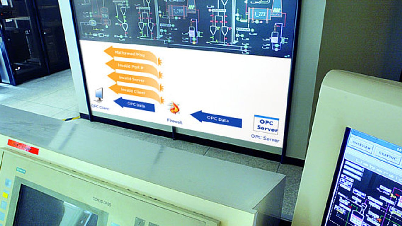

Zeit, der Realität ins Auge zu blicken: Der „Grenzwall“ zwischen Automatisierungssystemen und dem Rest der IT-Welt existiert längst nicht mehr. Aggressive, zielgerichtete Angriffe zeigen, wie angreifbar und ungeschützt Automatisierungssysteme wirklich sind. So bleibt die Frage: Wie lassen sich Steuerungssysteme zuverlässig schützen?
© MatrikonOPC

Robuste Sicherheit und Stabilität für alle Systeme, die OPC Klassik anwenden, bietet der Tofino OPC-Enforcer. Im Gegensatz zu anderen Firewalls überprüft, verfolgt und sichert dieses Tool jede von einer OPC-Anwendung hergestellte Verbindung und gibt nur den TCP-Port frei, der für den Verbindungsaufbau zwischen OPC-Client und OPC-Server benötigt wird. Der OPC-Enforcer ist ein Modul der Tofino-Lösung für Industriesicherheit der Firma Byres Security. Die Lösung schützt Steuerungen und Scada-Systeme und erfordert bei der Implementierung keinen Anlagenstillstand.
