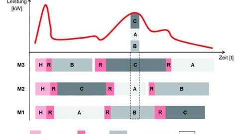

Exemplarischer Belegungsplan mit resultierendem Verlauf des Energieverbrauchs: Der Verlauf des Energieverbrauchs der gesamten Fertigung ergibt sich durch die Addition der Energieverbräuche aller zu einem Zeitpunkt laufenden Maschinen.

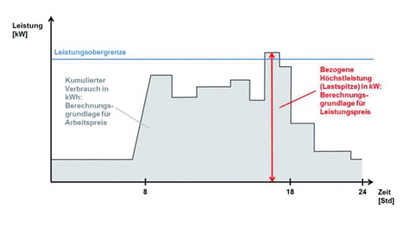

Der andere Bestandteil ist der Leistungspreis, welcher für die Bereitstellung der elektrischen Arbeit anfällt. Dieser wird mit dem höchsten im Laufe eines Jahres gemessenen Energieverbrauch (in Kilowatt) errechnet. Bestandteil einiger Energietarife ist weiterhin eine vereinbarte Leistungsobergrenze. Insbesondere ist dies bei energieintensiven Unternehmen der Fall, die über einen individuell mit dem Energieversorger ausgehandelten Sondervertrag verfügen. Die Obergrenze legt einen bestimmten Energieverbrauch (in Kilowatt) fest, den das Unternehmen nicht überschreiten soll. Wird diese Grenze auch nur einmal im Jahr überschritten, erhöht sich der Multiplikator zur Berechnung des Leistungspreises.
Die Messung des absoluten Energieverbrauches eines Unternehmens erfolgt viertelstündlich in der Einheit Kilowatt durch den Hauptzähler des Energieversorgers. Der höchste Wert stellt dabei die Lastspitze dar. Durch die zeitliche Über­lagerung einzelner Fertigungsaufträge treten bei produzierenden Unternehmen große Schwankungen in der Energie-Nachfrage auf. Ergo lassen sich Kostensenkungspotenziale dadurch erschließen, dass die Lastspitzen reduziert und der Energieverbrauch besser über die Zeit verteilt wird. Dies gilt insbesondere für Unternehmen, deren Energietarif eine vereinbarte Leistungsobergrenze beinhaltet.

Exemplarischer Energieverbrauch mit Tarifbestandteilen: Bei einer vertraglich festgelegten Leistungsobergrenze muss die bezogene Höchstleistung unterhalb dieser Grenze liegen, sonst entstehen erhebliche Zusatzkosten.

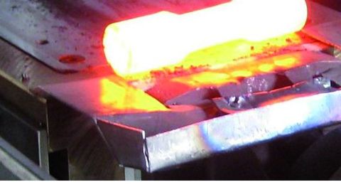

Ein Beispiel für energieintensive Produktionstechniken ist das Herstellen von Schmiedeteilen: Schafft es ein Schmiedeunternehmen beispielsweise, seine Lastspitze mit Hilfe der am IPH entwickelten Methode von 9000 kW auf 8000 kW zu reduzieren, so sind die Energiekosten – bei einem angenommenen Multiplikator zur Berechnung des Leistungspreises von 60 €/kW – pro Jahr um 60.000 € reduzierbar.
