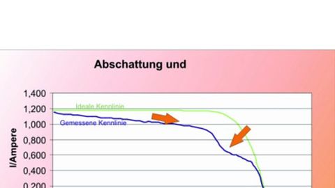

Anhand von I-U-Kennlinien lassen sich Fehler an Photovoltaik-Anlagen identifizieren: Teilabschaltungen ...

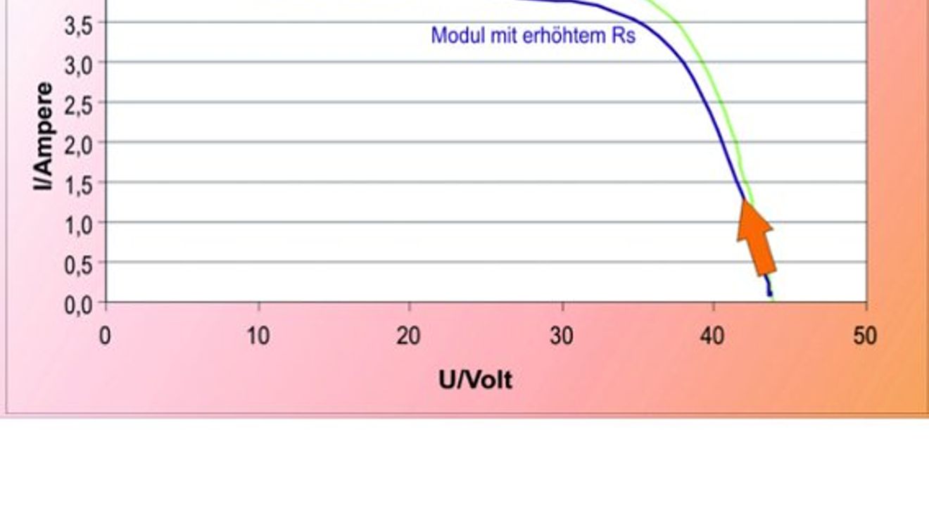

Hohe Serienwiderstände Rs oder Parallelwiderstände Rp deuten in den I-U-Kennlinien auf eine schlechte Kontaktierung...

Die Strom-Spannungs-Kennlinie eines PV-Generators zeigt verschiedene Eigenschaften und Probleme von Generatoren und ist Grundlage wesentlicher Kenngrößen. Des Weiteren stellt die Kennlinie das Verhalten des PV-Generators bei unterschiedlichen Betriebs­zuständen dar. Die Charakteristik ist abhängig von der aktuellen Bestrahlungsstärke sowie der Zellentemperatur.
Daher sind in der vor Ort ermittelten Kennlinie ebenso Teilabschattungen (Diffus- oder Schlagschatten) wie ein hoher Serieninnenwiderstand oder möglicherweise auch fehlende oder falsch montierte Bypass-Dioden zu identifizieren. Das Erkennen dieser Details setzt etwas Erfahrung in der Interpretation der Kennlinien und Wissen über die grundlegende Physik der PV-Zellen voraus.

Als zweite wichtige Kenngröße erlaubt der Serieninnenwiderstand Aussagen über Kontaktkorrosion, erhöhte Übergangswiderstände und Leckströme. Der Widerstand ergibt sich physikalisch aus dem verwendeten Material, dem Aufbau des Moduls sowie seiner Kabelanschlüsse. Im Normalfall bleibt der Wert konstant und beträgt bei kristallinen Modulen etwa 1 Ω, bei Dünnschichtmodulen zirka 2 Ω. Bislang sind für die Bestimmung des Se­rieninnenwiderstands zwei Kennlinien unter definierten Bedingungen aufzunehmen.
