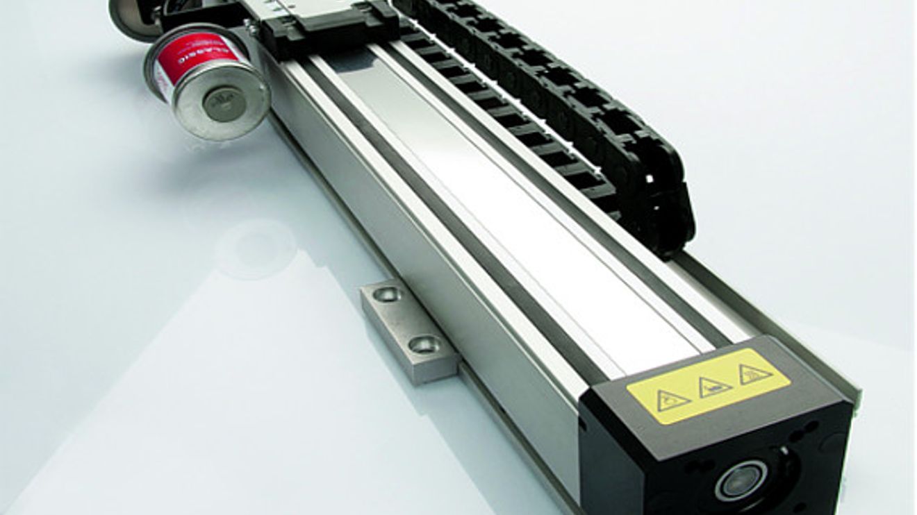

Anstelle des standardmäßigen Trichterschmiernippels im Schlitten können die Linearführungen auch mit einer Permanentschmierung ausgestattet werden.

Die Blocan-Profilnuten erleichtern die Anbindung von anwendungsspezifischem Zubehör wie beispielsweise Energieketten.

Ein weiteres Plus, das in den Augen der MW-Konstrukteure für die genannten Achsen sprach, ist die Sonderausstattung der mitlaufenden Permanentschmierung, die die Schmierintervalle deutlich verlängert. Standardmäßig sind Duoline-Lineareinheiten mit einem eingeschraubten Trichterschmiernippel ausgestattet, der die Schmierung an jeder beliebigen Schlittenposition ermöglicht. Auch diese Vorrichtung verlängert bereits die Wartungsintervalle im Vergleich zu herkömmlichen Führungen. Für eine Permanentschmierung wird der Nippel einfach herausgeschraubt und durch die mitlaufende Dauerfettung ersetzt.

Die Querträger mit den Sauggreifern sind über Nutensteine am Führungsschlitten verschraubt. Die Führungen selbst montierte MWS über die seitlich angeordneten, so genannten Blocan-Profilnuten in Verbindung mit Spannpratzen. „Das ging schnell und erforderte keinen großen Konstruktionsaufwand“, erinnert sich Edmund Luig. Die Profilnuten erlauben darüber hinaus größtmögliche Flexibilität bei der Anbindung von spezifischem Zubehör wie Energieketten, Schlauchhalterungen und End- oder Näherungsschalter zur Endabschaltung. Auch können die dafür erforderlichen Nutensteine noch nachträglich in die Profilnuten eingesetzt werden.
