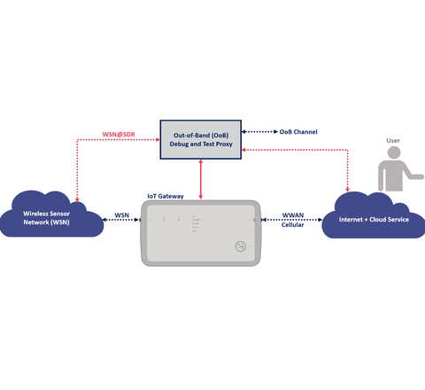

Bild 1. Ein effektiver Ende-zu-Ende-Test für Wireless IoT-Lösungen bezieht die Benutzeraktivitäten ein und wird in Zielumgebungen mit realistischen Umgebungsbedingungen durchgeführt. Als Bindeglied zum Entwicklerteam wird beispielsweise ein an die Aufgabe angepasstes Test- und Debug-Proxysystem mit Zugriff auf alle relevanten Endpunkte genutzt, das einen eigenen (Out-of-Band) Kommunikationskanal benötigt. © SSV

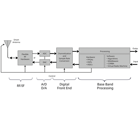

Bild 2. Die Hardware eines Software Defined Radio (SDR) besteht typischerweise aus einem (analogen) Sender- und Empfängermodul als RF-Interface, sowie A/D- und D/A-Umsetzern plus einem digitalen Base Band Processing, z. B. eine Software-basierte digitale Signalverarbeitung mit Digitalen Signalprozessoren (DSPs). Zwischen den Wandlern und dem DSP ist ein Digital Front End zu finden, das verschiedene Adaptionsaufgaben ausführt. © Wikipedia
Ein sehr wertvolles Werkzeug für E2E-Tests mit Wireless IoT-Anwendungen sind Software Defined Radio (SDR)-Systeme (Bild 2). Eine wesentliche SDR-Eigenschaft ist, dass die relevanten Parameter eines Funksystems, wie Frequenzbereich, Modulation, Bandbreite, Zeitverhalten und Kanalkodierungsverfahren durch alleinige Änderungen der Software beziehungsweise der entsprechenden Parametervariablen erreicht werden. So lässt sich ein SDR über die passenden Parameterwerte und Softwarefunktionen an die Funktechnik einer IoT-Anwendung anpassen. Anschließend ist ein passives Mithören sowie die Endpunkt-Emulation von verschiedenen Funkprotokollen in unterschiedlichen Frequenzbereichen möglich, beispielsweise LoRa, Bluetooth, LTE. Mit einem SDR lassen sich auch verschiedene Cyberangriffsszenarien wie Wireless Replay Attacks durchspielen, um das Verhalten des zu testenden Systems zu untersuchen. SDRs sind daher ein äußerst vielseitiges Werkzeug für die Funkkommunikationsprüfung in Wireless IoT-E2E-Tests. Sie ermöglichen flexible, Budget-freundliche und weitreichende RF-Tests, um sicherzustellen, dass die drahtlose Kommunikation in einem IoT-System robust, sicher und zuverlässig im Rahmen der jeweiligen Anforderungen auch im Praxiseinsatz funktioniert.
