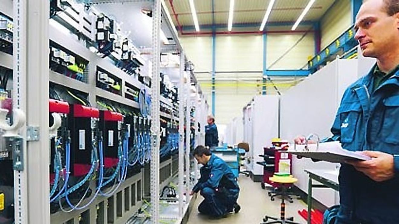

Der Schaltanlagenbau birgt noch große Potenziale für Effizienzsteigerungen – angefangen bei der Elektroplanung über die Logistik des Materialeinkaufs bis hin zur Fertigung und Montage. Um diese ausschöpfen zu können, ist neben der Software und den Maschinen für die Fertigung vor allem die Durchgängigkeit und Kompatibilität der Daten eine elementare Voraussetzung.
© Rittal
In den meisten Maschinen und Anlagen in der Industrie – von der einzelnen Produktionsmaschine bis hin zur großen verfahrenstechnischen Anlage – sind die Komponenten der Steuerungs- und Automatisierungstechnik sowie die Versorgung der Komponenten mit elektrischer Energie in Schaltschränken untergebracht. Der Schaltschrank bietet den Komponenten Schutz vor Umwelteinflüssen und verhindert gleichzeitig eine Gefährdung des Personals durch die Berührung spannungsführender Teile. Bei der Planung und Errichtung einer solchen Niederspannungsschaltanlage sind verschiedene Normen zu berücksichtigen. In der neuen DIN EN 61439 beispielsweise sind Vorgaben für eine umfassenden Dokumentationspflicht festgelegt. Diese und weitere Rahmenbedingungen gilt es bereits bei der Planung der Niederspannungsschaltanlage zu berücksichtigen.
