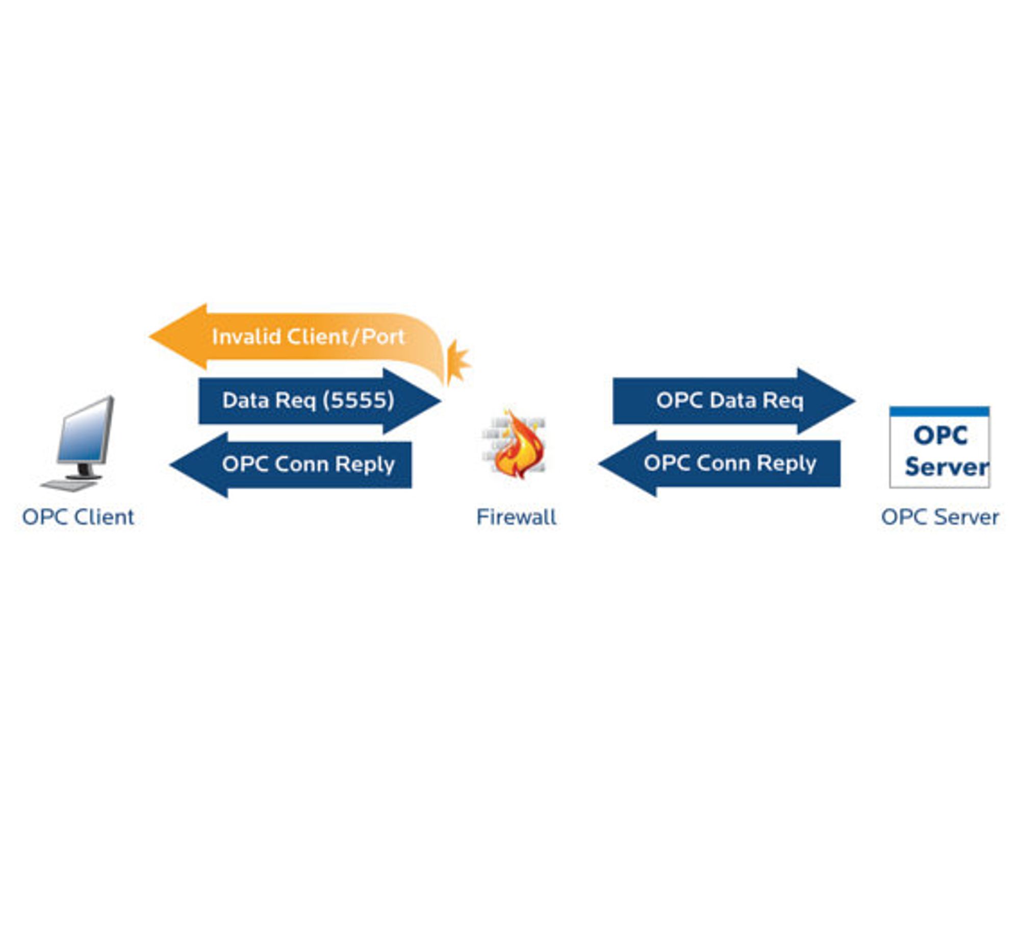

Schema, OPC-Firewall, kurzzeitiges Öffnen des TCP-Ports
© MatrikonOPC
Port-Problem von OPC Klassik gelöst: Die OPC-Firewall öffnet kurzzeitig den in der Antwortnachricht angegebenen TCP-Port, jedoch nur explizit für die Kommunikation zwischen diesem Client und diesem Server. Erfolgt innerhalb weniger Sekunden keine korrekte TCP-Sitzung, wird der Port wieder geschlossen.
