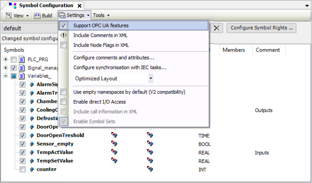

Bild 1: Daten lassen sich per Symbolkonfiguration über den OPC UA Server veröffentlichen.
© Codesys
Das ursprüngliche Ziel von OPC und OPC UA ist es, Steuerungsdaten anderen Teilnehmern zugänglich zu machen. Dies geschieht über einen entsprechenden Server, entweder als Zusatzsoftware zu einer Steuerung oder – im Fall von Codesys-kompatiblen Steuerungen – integriert im SPS-Laufzeitsystem. Will ein Anwender die aktuellen SPS-Werte anderen Geräten bekanntmachen, so fügt er im Codesys-Projekt das Objekt ‚Symbolkonfiguration‘ ein und legt fest, welche Variablen veröffentlicht werden sollen. Die Veröffentlichung kann objektweise, in Datenstrukturen oder einzeln erfolgen. Bei Bedarf lassen sich die Daten in verschiedenen Symbolgruppen strukturieren und Zugriffsrechte einzelner Variablen oder kompletter Gruppen feingranular festlegen. Für eine abgesicherte Kommunikation ist zusätzlich ein gültiges X.509-Zertifikat auf der Steuerung erforderlich. Es kann entweder von einer Zertifizierungsstelle ausgestellt und auf die Steuerung importiert, oder aber direkt im Gerät selbst angelegt werden.
