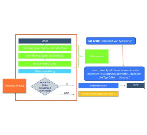

Die Risikobeurteilung ist die Grundlage für die Auswahl geeigneter Schutzmaßnahmen. © M&P Sachverständige

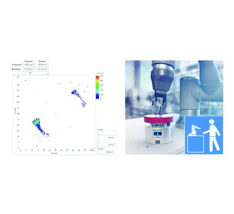

Ziel der Validierung ist der Nachweis, dass sämtliche Risiken tatsächlich reduziert und beherrscht sind. © M&P Sachverständige

3. Risikobeurteilung
Gemäß der EN ISO 12100 und der anwendbaren Typ-C Norm ISO 10218-2 ist eine systematische Analyse aller Gefährdungen durchzuführen:
  • Ermittlung aller Lebensphasen (Montage, Betrieb, Wartung, Störung et cetera)
  • Identifikation möglicher Gefährdungen (mechanisch, elektrisch, thermisch, steuerungstechnisch und so weiter)
  • Risikoeinschätzung (Schwere – Eintrittswahrscheinlichkeit)
  • Risikobewertung und Definition, ob Maßnahmen erforderlich sind

Alle getroffenen Schutzmaßnahmen und Sicherheitsfunktionen müssen überprüft und validiert werden. Dies umfasst Funktionstest aller Sicherheitsfunktionen (zum Beispiel Not-Halt, Türverriegelung), die Prüfung der Performance-Level-Erreichung (zum Beispiel mit ‚Sistema‘), gegebenenfalls Messungen (beispielsweise Kraft- und Druckmessung bei Cobots, An-haltewege) sowie last but not least Simulations- oder Praxistests der Risikobewältigung. Das Ziel hierbei ist der Nachweis, dass die Risiken tatsächlich reduziert und beherrscht sind.
