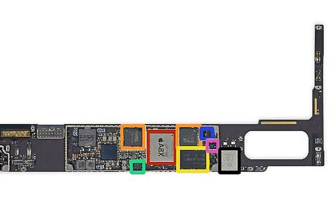

Kaum im Laden erhältlich, wurde das neue iPad Air 2 auch schon von den Kollegen von iFixit zerlegt. Wie bei jeder neuen iPad-Generation gibt es Gewinner und Verlierer in der Chip-Industrie. Die Bilderstrecke zeigt die bislang bekannten Chips mit Hersteller und Funktion.
© iFixit
Kurz nach dem Verkaufsstart hat iFixit, ein australisches Onlineportal mit kostenlosen Reparaturanleitungen für elektronische Geräte, ein iPad Air 2 auseinander gebaut - allerdings nur die WiFi-Version ohne LTE-Modem. Unbekannt geblieben sind bislang die Hersteller von dem 3-Achsen-Beschleunigungsmesser und Gyroskop.
Nichtsdestotrotz konnten schon 15 Chips identifiziert werden - unteranderem der gleiche NFC-Chip von NXP, der schon im Phone 6/6 Plus verbaut wurde.
Dass Europa überhaupt noch im iPad vertreten ist, hat es ohnehin primär dem niederländischen Hersteller NXP Semiconductor zu verdanken. Dieser liefert neben dem NFC-Funkmodul auch einen ARM-Cortex-M3-basierenden Mikrocontroller, den Apple als sogenannten M8-Koprozessor bezeichnet.
Erstmals vertreten im iPad ist Parade Technologies eine amerikanische Tochter des taiwanischen Fabless-Herstellers Parade Technologies Ltd., der an der taiwanischen Börse gelistet ist. Das wichtigste Design-Center befindet sich in Shanghai, China. Dazu kommen Niederlassungen in Nanjing, China (Engineering und Design-Support) und Seoul, Südkorea (Kundensupport). Parade Technologies hat weiterhin Büros in Hong Kong (Administration und Logistik) und in Taiwan (Design-Center, Verkauf und Kundensupport, Produktionsmanagement). Der komplette Vorstand mit Ausnahme von Vertiebschef Stephen M. Donovan besteht aus gebürtigen Chinesen bzw. Taiwanesen.
Tabelle der Hersteller und verbauten Chips
FunktionHerstellerBezeichnungBemerkung
Applikationsprozessor Apple APL1012 A8X-64-bit-ARMv8 Triple-Core, 1,5 GHz
SRAM-Speicher Elpida/Micron EDF8164A3MD 2 GB LPDDR3-Speicher
Flash-Speicher SKHynix H2JTDG8UD1BMR 128 Gb (16 GB)
Touchscreen-Controller Broadcom BCM5976
WiFi Murata 339S02541 IEEE 802.11 a/b/n/g/ac, Broadcom BCM4339
M8-Koprozessor NXP LPC18B1UK 32-bit-Mikrocontroller mit ARM Cortex-M3-CPU
Audio-Codec Cirrus Logic 338S1213 Audio-Codec
NFC NXP 65V10 PN548 NFC-Controller
Leistungsverstärker Maxim MAX98721
Batterie-Lade-IC Fairchild FDMC 6683
Stromversorgungs-IC Fairchild FDMC 6676BZ
Touch-ID-Sensor NXP 8416A1
Touch-Datenverarbeitung Texas Instruments 343S0583 Touch-Transmitter
LCD-Treiber Parade Technologies DP675
LCD-Bias-IC Texas Instruments TPS65143A u.a. 2 Aufwärts- und 2 Abwärts-Wandler
