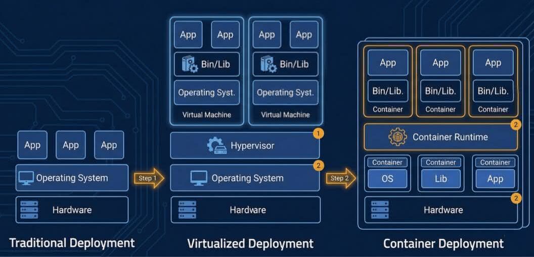

Container sind eine schlanke Methode, Software so zu verpacken, dass sie in verschiedenen Umgebungen konsistent ausgeführt werden kann. Container nutzen die Isolierung auf Betriebssystemebene und stützen sich dabei auf Kernel-Funktionen des Host-Systems, anstatt Hardware zu virtualisieren. In der Praxis bündelt ein Container eine Anwendung zusammen mit allem, was sie zum Ausführen benötigt – ihrem Code, ihrer Laufzeitumgebung, ihren Bibliotheken und ihren Systemtools – in einem portablen Image. Da die Laufzeitumgebung mit der Anwendung mitwandert, verhalten sich Container in Entwicklungs-, Test- und Produk-tionsumgebungen konsistent. Diese Portabilität ist ein wesentlicher Grund dafür, dass Container ein zentraler Bestandteil der modernen Softwarebereitstellung sind.
Container versus virtuelle Maschinen
Container werden oft mit virtuellen Maschinen (VMs) verglichen, aber sie arbeiten auf unterschiedlichen Ebenen. Virtuelle Maschinen emulieren komplette Computer. Jede VM führt ihr eigenes Betriebssystem mit einem dedizierten Kernel und virtualisierten Hardware-Ressourcen aus. Container hingegen teilen sich den Kernel des Host-Betriebssystems und isolieren gleichzeitig Prozesse, Netzwerke und Dateisysteme. Dadurch sind sie deutlich leichter und schneller zu starten als VMs. Das Ergebnis ist eine Umgebung, in der Anwendungen schnell bereitgestellt, einfach repliziert und effizient skaliert werden können, ohne dass der Overhead für den Betrieb mehrerer vollständiger Betriebssysteme anfällt.

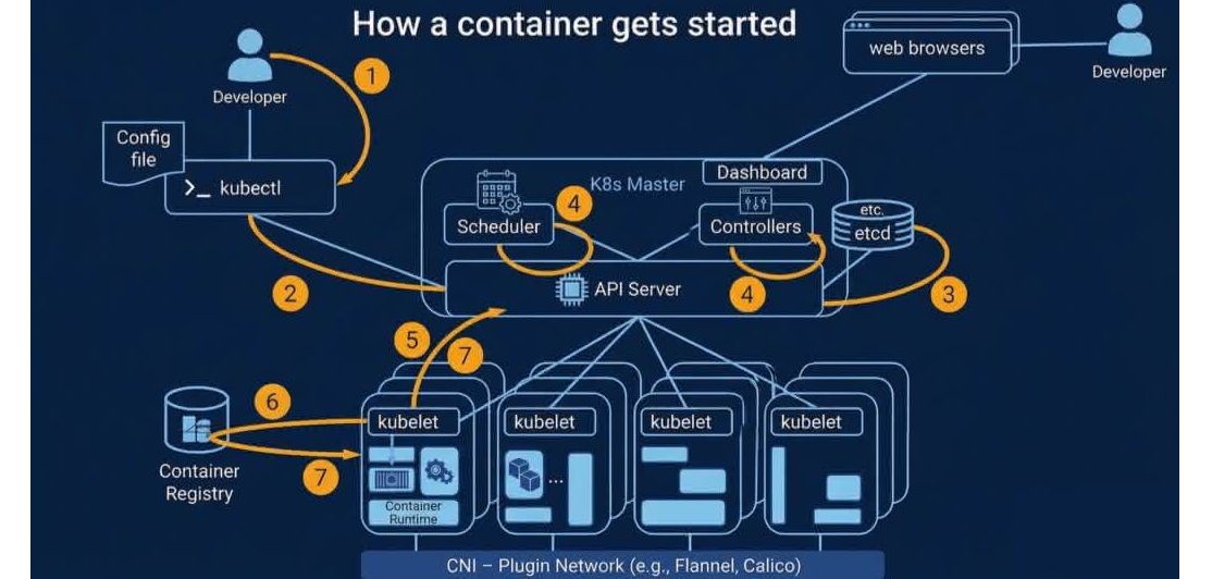

Bild 3: Schematische Darstellung des schrittweisen Ablaufs, wie ein Container in einem Kubernetes-Cluster gestartet wird. © Kubermatic
In der Praxis bilden Container und Kubernetes zwei Schichten desselben Betriebsmodells. Container verpacken Anwendungen und ihre Abhängigkeiten in portable Images. Kubernetes plant und verwaltet diese Images dann über einen Cluster hinweg mithilfe von Abstraktionen wie Pods, Deployments und Services.
Während Kubernetes die Container-Orchestrierung übernimmt, ist die Verwaltung von Clustern in großem Maßstab nach wie vor komplex. Unternehmen verlassen sich zunehmend auf Container-Plattformen, um den Betrieb zu vereinfachen. Diese Plattformen bieten eine zentrale Schnittstelle für die Bereitstellung, Überwachung und Skalierung von Containern und lassen sich gleichzeitig in CI/CD-Pipelines integrieren, Sicherheitsrichtlinien durchsetzen und konsistente Umgebungen über Cloud- und lokale Infrastrukturen hinweg gewährleisten. Plattformen wie die ‚Kubermatic Kubernetes Platform (KKP)‘ abstrahieren einen Großteil der betrieblichen Komplexität und verwandeln Cluster in verwaltbare Umgebungen, die umfangreiche Anwendungen effizient unterstützen können.
