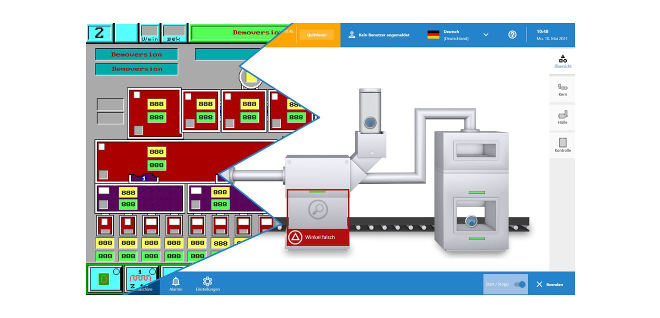

Nicht zuletzt spielt die grafische Darstellung eine Rolle. Viele ältere Applikationen wurden für geringe Bildschirmauflösungen entwickelt. Auf modernen Displays belegen sie dann nur die obere linke Ecke, oder es kommt zu unschönen Skalierungseffekten beziehungsweise Darstellungsfehlern, die die Bedienbarkeit beeinträchtigen.

Alle bisher beschriebenen Möglichkeiten nutzen die bestehende Software auf dem alten Stand. Diese wird häufig nicht mehr vom Hersteller unterstützt und muss gegebenenfalls von der Außenwelt abgeschottet werden. Wenn dann noch der Aufwand für den Erhalt der bestehenden Software unverhältnismäßig hoch wird, kann eine Neuerstellung der Applikation die sinnvollste Alternative sein. Sie erfordert zwar das größte Budget, bietet aber gleichzeitig den größten Nutzen.
Das Ergebnis ist ein aktueller Softwarestand mit aktivem Herstellersupport. Inhalte und Struktur können überarbeitet, nicht mehr benötigte Funktionen entfernt und Bedienkonzepte angepasst werden. Zudem können alternative Architekturansätze geprüft werden, etwa der Einsatz von Linux als Betriebssystem in Kombination mit Container-Technologien wie Docker. Beispielsweise kann der VisiWin Cross-Platform-Server als Container bereitgestellt und bei Bedarf durch eine andere Version ersetzt werden. Sollte ein Rollback auf die Vorgängerversion notwendig sein, erfolgt dieser durch Austausch des Containers. In Verbindung mit gängigen Administrations- und Orchestrierungswerkzeugen lassen sich Aktua-lisierungen strukturiert durchführen.
